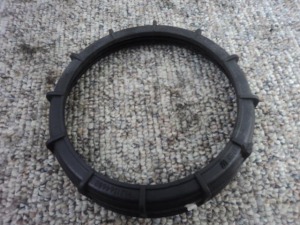

Ja używaną pompę na AlleDrogo znalazłem chyba za 120 PLN, więc tutaj kwota ASO jest prawie 10 razy większa. Z pomocą przyszedł mi sąsiad, który miał klucz do pierścienia (nakrętki od pompy paliwa) i poprawnie i mocno ją dokręcił, nie uszkadzając jej. Jest to plastikowa duża nakrętka.
Jak się uprzesz to możesz ją odkręcić pukając w nią trzonkiem młotka albo śrubokrętem, ale wtedy można ją łatwo uszkodzić. Z dokręceniem jest gorzej, bo musi ona idealnie chwycić gwint, aby jej nie przekręcić. Koszt dokręcenie pompy to wciśnięte 50,00 PLN plus czteropak piwa.Koszty proponowane przez Twoje ASO są bardzo wysokie. Za 1/10 kupisz sobie taki klusz i sam wszystko zrobisz. Albo jak masz zdolności manualne to jak napisał @meganecoupe02 zrobisz ten klucz samemu.

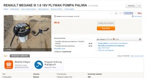

Tu masz aukcję z pompa za 90,00 PLN:
Pompa megane III 1,6 16V
Oczywiście jak wydaje się że za tanio to i droższe też znajdziesz.

Dla informacji dodam, że można kupić zamiennik oryginału tej dużej nakrętki - nie polecam.
Kupiłem bo myślałem, że stara nakrętka się rozpadnie przy odkręcaniu. Suma sumarum wyszło na to, że przy przeykręcaniu założyłem starą, bo zamiennik nie chciał dobrze pasować.
Polecam wykonanie klucza wg przepisu powyżej - odkręca się o wiele szybciej, niż pukanie młotkiem. Plastik jest twardy i kruchy, dlatego żabki ułamują się w momencie.
