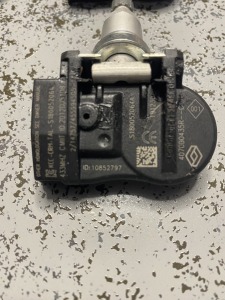

Aj, to trzeba mi było kupić uniwersalne i sklonować, a właśnie kupiłem drugi komplet oryginałów.😕
Chociaż, no zobaczymy jeszcze bo na logikę to powinno się właśnie bez HF móc dodać drugi zestaw. HF w ogóle nie wymaga wpisywania bo sczytuje samo nowe czujniki.
A jeszcze co do Twojej sytuacji - wpisywałeś sam te kody w DDT4ALL czy wulkanizator wprowadził je swoim komputerem?
Tego nie wiem. Ale DDT4ALL obsługuje. Chociaż u mnie PyClip tez pokazuje kody czujników. Może jednak czegoś w Twoim systemie brakuje do ich obsługi. 😞
A wpisz mi jakiś jeden przykładowy kod swojego czujnika. Porównam ze swoimi czy mają taki sam format.
Edytowane przez Mooomin
To nie wiem czy to ma prawo działać. Zobacz jak wyglądają kody odczytane przez PyClip. W DDT4ALL pokazuje to samo.
Screenshot_2024-01-19-13-31-38-98_465841b4a08077febee21be8afb3c56e.thumb.jpg.241e6396f3a877d6e1b2b69fb6524689.jpg
Mówię Ci, niech gość sczyta i wprowadzi komputerem bo to mogą być inne kody.
to co wpisze z czujnika czyli same cyfry.
aha a mógł byś podać mi ścieżkę żeby dojść do tego ekranu jak na Twoim zdjęciu.
i jeszcze czy mógł byś sprawdzić jakie kodowanie czujników masz włączone ( hex, dec, vin ) ?
