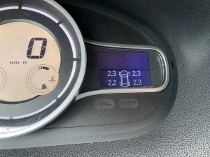

Zmieniłem tak jak wyżej i .... cud 😀. Pięknie działa. Zniknął komunika o braku czujników, a wskoczyły wartości ciśnienia. O dziwo wszystkie takie same.
Bardzo dziękuję za cierpliwość i pomoc.
Tak to wygląda na teraz.
