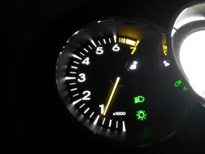

post-70115-0-08204100-1424903169_thumb.jpg - zaraz po odpaleniu auta.

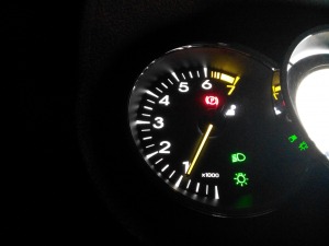

post-70115-0-12784200-1424903190_thumb.jpg- pare chwil potem

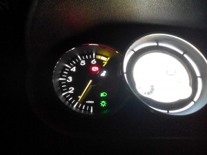

post-70115-0-99415800-1424903212_thumb.jpg- na rozgrzanym silniku
a podczas wyhamowywania do "zera" wskazówka schodzi ponizej 4 kreski (na ok 1-2sekundy), czuć jakby obciążenie silnika, poczym wraca na miejsce tak jak na zdj.
Dla tych silników obrotny na biegu jałowym powinny wynosić 750 +/_ 50 rpm.
Zaraz po odpaleniu mogą mieć 1100-1200 rpm, a nawet w pewnych szczególnych przypadkach o 200-300 rpm więcej. Zależy to od temperatury zewnętrznej, temp. silnika, stopnia rozładowania akumulatora, włączonej/wyłączonej klimatyzacji i jeszcze paru innych czynników.
Najważniejsze, że obroty w miarę rozgrzewania się silnika spadają do wartości nominalnej.
Te silniki zawsze miały lekkie falowanie obrotów. Lekkie tzn mniej niż te +/_50 rpm i będzie to słyszalne i wyczuwalne.
Najciekawsze jest to, że raz obroty falują, a raz nie.
Jeżeli przy hamowaniu obroty lekko spadają poniżej normy, a potem wracają na swoją "pozycje" to nie przejmowałbym się tym zupełnie.
Możesz proforma wyczyścić przepustnicę, ale moim zdaniem nic to nie zmieni.
