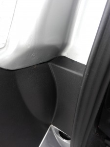

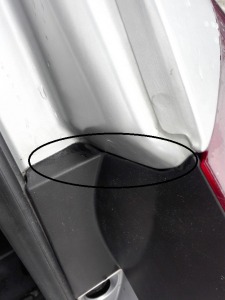

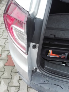

Panowie, auto mam od 3tyg i ten sam problem. Dzisiaj wyciągałem lewarek, żeby wymienić koła, a w bagażniku na poziomie koła zapasowego jest woda. Podsyłam zdjęcia jak to wygląda. Wykluczam przeciekanie STOPu, bo tapicerka jest sucha w środku, woda jest pod pokrywą bagażnika. Światła lekko odstają od karoserii. Co zrobić?
Edytowane przez maciejmacku
Też nadal mam problem z wodą w bagażniku, uszczelniłem wszystko co się da a ona nadal jest. Powiem że o tym miejscu nawet nie myślałem bo na styku lampy z karoserią ( w miejscu gdzie jest ten plastikowy kołek i śruba do mocowania ) jest taka gumowata uszczelka i nigdy nie zauważyłem tam śladu wody.  Po ściągnięciu zderzaka w miejscu gdzie łączy się plastikowa wanna z karoserią  jest taka jakby  warga z karoserii i ja zamierzam skupić się na tym miejscu. Bo  spływająca woda z karoserii w tym miesjcu ma przeszkodę i jakby był  tam jakiś mały otworek to dostawalaby się do środka .

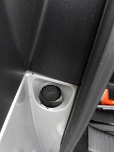

Niestety próbowałem wyjąć zaślepkę nr 1 i ułamany zatrzask wleciał do środka :( Nie wiem teraz jak to wyciągnąć, zostało mi tylko samo kółko :(
