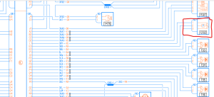

Jeżeli temperatura cieczy pokazuje się prawidłowo na zegarach, to może być uszkodzony czujnik ciśnienia klimy lub przerwane/zwarte przewody do niego. Ewentualnie skleił się przekaźnik od wentylatora.
Dobrze piszesz. Dzisiaj przed pracą ustaliłem, że problem jest z napięciem na czujniku tylko teraz  którym ? Obstawiam ten od klimatyzacji, który jest na chłodnicy klimatyzacji. Żeby się tam dostać muszę zdjąć zderzak. Sprawdziłem jeszcze bezpieczniki obok akumulatora ale są dobre. Mam jeszcze jeden dylemat. Napięcie na czujniku jest tak małe ponieważ jest uszkodzony np. przewód wtyczka itp. Czy napięcie jest niskie ponieważ jest mało czynnika ? Ma ktoś może schemat zasilania do tego czujnika ? W piątek planuję zdjąć zderzak i zobaczyć co tam siedzi.

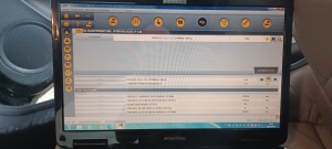

Po wykasowaniu błędu samochód odpala bez włączonego wentylatora na drugim biegu ale kilka minut jazdy i problem powraca.
