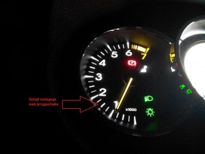

Zauważyłem, że po czyszczeniu przepustnicy (+nowa uszczelka) po włączeniu silnika następuje lekka przy gazówka tak do 1500-1700obr/min po czym wskazówka wraca poniżej 1000 obr/min (zdj.). Po czyszczeniu nie przyuczałem przepustnicy, bo ktoś pisał, że nie trzeba. Spalanie na 100km wskoczyło mi z 7.8l na 9,8l. Od czyszczenia przejechałem ok 150-200km i nic się nie zmienia

W m3 też nie rolę silnika krokowego pełni przepustnica. Niestety niektórym po czyszczeniu pojawiają się takie kwiatki. Ja swoją przepustnicę prawdopodbnie uszkodziłem w jakiś sposób, obroty mi się zawieszały i spalanie także było wyższe. Musiałem zakupić drugą. Nie wiem jak jest w Twoim przypadku. Może spróbuj przyuczyć CLipem. I sprawdź jeszcze czy na pewno dobrze wszystko skręciłeś do kupy > czy nie łapie lewego powietrza.
U mnie obroty są równe (nie licząc tej chwilowej przygazówki). sprawdzałem pare razy czy skręcone jest dobrze- nie widzę nic niepokojącego. A jakie wam pokazuje komputer spalanie tylko w mieście? ( po zatankowaniu do pełna zresetowałem kompa po czym poruszałem się wyłącznie po mieście), jutro ruszę w trasę i zobaczę wskazania. Na czym polega przyuczenie przepustnicy? robił to ktoś i ma jakąś wiedzę czy pomaga w takich sytuacjach?
Komputer dostaje wtedy info o skrajnych położeniach przepustnicy. A co do spalania średniego to 1.6 spala koło 9 w mieście. Też zależy to od stylu jazdy i pory roku.

byłem na komputerze w sprawie przyuczenia przepustnicy (odziwo trwało to pare chwil nie więcej niż 5 sekund :?: :blink: - czy prawidłowo?), Jednak jak przygazówka była tak jest. Zastanawiam się teraz czy jest jakiś problem czy po prostu tak powinno być? Występuje to na zimnym silniku(zawsze), na cieplym nie. klima wyłączona. Jak jest u was?
