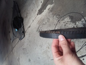

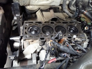

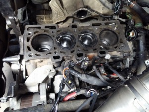

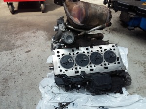

Tedeusz Opublikowano 18 Maja 2015 Autor Udostępnij Opublikowano 18 Maja 2015 (edytowane) Rozrząd wymienia w komplecie tj. te wszystkie paski plus pompa wody. Poczekam aż zadzwoni to te płyny też wymienię, o ile coś znowu z tym silnikiem nie wyskoczy, bo ja już jestem totalnie załamany tym co się stało... :mellow: AKTUALIZACJA [18.05.2015 R.] Niestety dupa...Załączam zdjęcia "zniszczeń"...Za ten pasek Renault ma u mnie Tak nie powinno być pod 61 tyś. km i 5 latach, skoro pasek fabrycznie był na 6 lat lub 160 tyś. km. O koszcie nie chce pisać, bo jestem blisko stanu zawałowego... :( Dodano: 18 maj 2015 - 20:46 A to zdjęcie samego paska... :angry: Edytowane 18 Maja 2015 przez Tedeusz Cytuj Odnośnik do komentarza Udostępnij na innych stronach Więcej opcji udostępniania...
mrarek Opublikowano 18 Maja 2015 Udostępnij Opublikowano 18 Maja 2015 (edytowane) I i IV cylinder spotkał się z zaworami... Poinformuj ASO Renault, niech mają zgłoszenie. Będziesz mógł dochodzić kosztów napraw. Niech powiedzą, co masz robić. Przykre, bo koszty to pewnie z 4-5 kPLN. A w te obietnice 6 lat i 160 kkm to chyba wierzysz tak, jak tym pajacom z wczorajszej debaty Edytowane 18 Maja 2015 przez mrarek Cytuj Odnośnik do komentarza Udostępnij na innych stronach Więcej opcji udostępniania...
Tedeusz Opublikowano 18 Maja 2015 Autor Udostępnij Opublikowano 18 Maja 2015 ASO poinformowane (opisałem co i jak i nawet im zdjęcia wysłałem i zaprosiłem do obejrzenia jakie to "super extra paski rozrządu" montują w fabryce, ale wątpię żeby to coś dało... Koszt to ponad 5K PLN (masakra jakaś). Poniżej daje fotkę samego paska, bo widzę że się nie wgrała. Cytuj Odnośnik do komentarza Udostępnij na innych stronach Więcej opcji udostępniania...

mrarek Opublikowano 18 Maja 2015 Udostępnij Opublikowano 18 Maja 2015 1) coś Ty taki dziwny z tymi kilometrami i latami? olej też zmieniasz co 30 kkm jak zaleca Reno? 2) zaryzykuję twierdzenie, że musiało być słychać ten pasek. po fotce widać, że jedna strona "wystrugana" czyli odgłos był Cytuj Odnośnik do komentarza Udostępnij na innych stronach Więcej opcji udostępniania...
Tedeusz Opublikowano 19 Maja 2015 Autor Udostępnij Opublikowano 19 Maja 2015 Ad. 1) To po co piszą takie bajki w książce serwisowej, olej wymieniam trochę szybciej niż 30kkm. Ad. 2) No właśnie nic nie było słychać, tylko było "puk-puk". Owszem, samochód był jakieś lekko zamulony ale myślałem, że to może zaraz "przejdzie". A poza tym nie tylko I i IV cylinder spotkał się z tłokami... <_< (patrz fotka) p.s. Może ma ktoś pomysł/mógłby pomóc jak teraz podejść do Renault (pismo oficjalne czy jak?). Tu będę wdzięczny za wszelką pomoc. Cytuj Odnośnik do komentarza Udostępnij na innych stronach Więcej opcji udostępniania...

Tedeusz Opublikowano 19 Maja 2015 Autor Udostępnij Opublikowano 19 Maja 2015 (edytowane) Renault Polska od razu poinformowałem, wczoraj wysłałem im zdjęcia i dałem namiary na warsztat gdzie stoi samochód (swoją drogą, warsztat ten jest większy niż ASO Renault w Gorzowie Wlkp.). Czekam na ich stanowisko. Wszystkie części zostawiam. Z tym TVN Turbo to niezły pomysł, ale poczekam na info od Renault. Swoją drogą moim zdaniem nawet jakby samochód trafił do ASO to by się wykręcali, że po gwarancji etc. Zdaniem mechanika pasek był postrzępiony bo coś go poruszyło - kwestia co? Edytowane 19 Maja 2015 przez Tedeusz Cytuj Odnośnik do komentarza Udostępnij na innych stronach Więcej opcji udostępniania...
mrarek Opublikowano 19 Maja 2015 Udostępnij Opublikowano 19 Maja 2015 Nic go nie poruszyło - jest wada fabryczna montażu pomp WC w niektórych silnikach (pechowo w Twoim również), dlatego ASO zrobiło notę i wzywało właścicieli do poprawy tej usterki w ramach gwarancji. Pompa zamontowana niewspółosiowo powodowała bardz powolne zsuwanie się paska. Przez tyle kkm zsuwał się, aż stało się. Dlatego w serwisach mówią, że jak coś zaczyna być słychać to auto natychmiast do nich Cytuj Odnośnik do komentarza Udostępnij na innych stronach Więcej opcji udostępniania...
