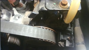

Koledzy mam takie pytanko, przed wymiana rozrządu rok temu pasek na kole prasowym chodził tak z milimetr od brzegu. A teraz zajrzałem z góry do niego i chodzi równo z kołem, może ktoś oglądał w swoim silniku jak to wygląda. Na pasku nic nie widać aby obiecał, ale tyle sie piszę o zsuwajacych się paskach , proszę o informację

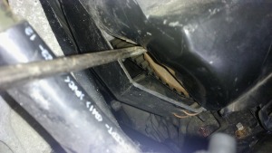

To co widać to brzeg koła od zewnątrz,będzie że 2-3 mm? U siebie widzę różnice bo zrobiłem zdjęcia przed wymiana , ale nie mogę ich dodać wchodzę na tą stronę hosting zdjęć i nic może dlatego że mobilnie

Tak to wyglądało przed wymianą bez osłony. a tak po wymianie rozrzadu zdjecie z góry bo cierzko się do niego dostać
