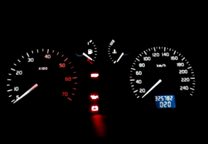

Witam, moja megi rok 2001, bez gazu, obecnie ma przebieg ponad 325tys, olej elf 10w40, pomiar kompresji wykonany w tamtym tyg :) bez większych problemów :) w listopadzie robiona uszczelka pod głowica
