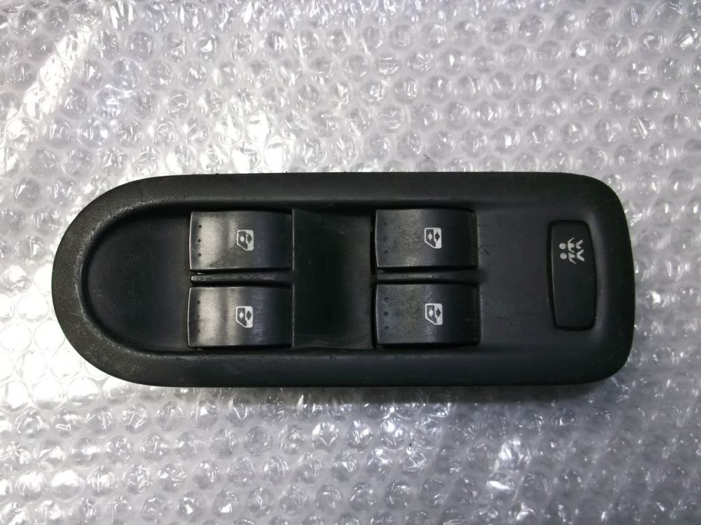

Witam! Chcę podłączyć moduł do automatycznego składania lusterek, i potrzebuję 12V po zapłonie z panelu sterowania szybami. Ma ktoś wiedzę gdzie by się wpiąć? Na dostępnych schematach jakoś nie mogę się tego doszukać...

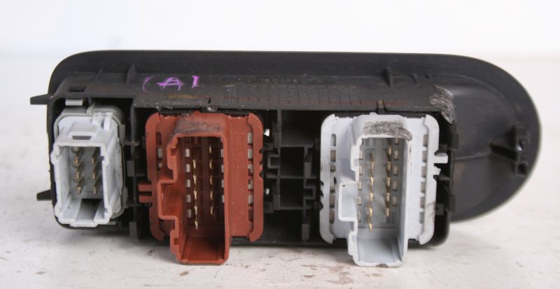

to wiem, sam tego linka zamieściłem :notacrook: ciekaw jestem, czy jakis schemat potwierdził by to... wszystkie przewody w tych kostkach (panel sterowania szybami) są dość cienkie,a taki zasilający powinien być pewnie innego przekroju. Nie jestem przekonany, czy szukać w tych kostkach po omacku miernikiem, bo 12v może sie gdzieś pojawić, a bedzie to jakieś sterowanie i coś zjaram...

Ja wszystko co mi było potrzebne do modułu wziąłem z r2 i r3. W r2 był plus, masa, plus po zapłonie, sygnał zamykania drzwi i domykania szyb.
Nie wiem jaki mas moduł i czego potrzebuje ale mi to wystarczyło co było w tej kostce

to jeszcze jedno, z jakich programów, schematów korzystacie? bo jakoś na moich nie ma oznaczeń ani r2, ani r3...źle szukam? a może to oznaczenia na kostkach?
czy mówimy o tych złączach w tym module? czy chodzi o zupełnie inne gniazda?

R2 to główne złącze na lewym słupku gdzie ma początek wiązka biegnąca na tył auta, (powyżej lewego progu)
R3 to wielostykowe złącze pomiędzy karoserią i drzwiami na przednim lewym słupku.
Skoro tam na R3 są te wspomniane potencjały to w drzwiach gdzieś muszą być ich punkty docelowe.
Jeśli coś jest pobierane z R2, to niestety przez R3 należy to do drzwi dostarczyć.
Co do schematów, to ja korzystam z VISU
Edytowane przez gojgien
te schematy są dla mnie mało czytelne, oznaczenia zupełnie mi obce, korzystanie z ksiazki sam naprawiam może wprowadzać w błąd.Porównałem rozpiski pinów z ksiażki z tym w aucie i okazało sie,że są zupełnie inne...a korzystanie z VISU ?pytanie jakiego? zgodnie z rocznikiem? tez wersji kilka...Brakuje mi czytelnej,opisanej rozpiski.Znajdę gdzieś opisy poszczególnych kostek z opisem wiązek,i przypisanych im kolorów? np. w tym stylu?

Musisz określić, czy masz cztery czy dwie szyby elektryczne i czy są impulsowo podnoszone i opuszczane.

Rozumiem że warto sobie odszukać odpowiedni schemat i sobie przyswoić jego czytanie ale przez ten czas jak temat rozpocząłeś, to już dawno miałbyś plus po zapłonie do drzwi doprowadzony sposobem opisanym w moim manualu.
Przeciągasz sobie wówczas taki przekrój jaki potrzebujesz, bez obawy czy cieniutka instalacja fabryczna nie będzie zbyt obciążona by mogła się przegrzewać. Pobierasz go także nie z UCH ale dowolnego miejsca za bezpiecznikami.
Najpewniejsze miejsce to zasilanie gniazda zapalniczki, albo po przekaźniku dodatkowych akcesoriów, różowy nad bezpiecznikami.
Jak chcesz to zrobić fachowo, to możesz do złącza R3 dołożyć odpowiednie piny w wolne miejsca.
(piny wyciągnięte z kostek jakiegoś rozbitka)
