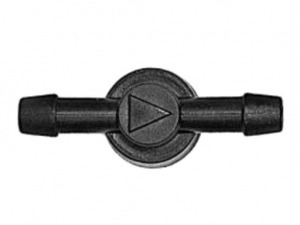

Dodatkowe zaworki zwrotne są zbędne, dysze posiadają wbudowane takie zawory.
To białe w środku?
WP_20180122_20_35_54_Pro.thumb.jpg.ef477674c71baf051efbed5c84326204.jpg WP_20180122_20_36_00_Pro.thumb.jpg.d25f657bb48da74d48be43005e4ceef2.jpg WP_20180122_20_36_41_Pro.thumb.jpg.e1e85dda30d7e89f4ceaac2b9a50437b.jpg
Pasują idealnie pod stare oryginalne. Coś płaskiego i zajmuje chwilę, gorzej z ustawieniem...
I nie wiem czy to kwestia temperatury czy ciśnienia przez dołożony zaworek zwrotny ale zamiast mgiełki mam jeden siurek... Pytanie do posiadających takowe dysze czy w zimie zamiast mgiełki siura pojedynczym ciurkiem, bo nie wiem czy reklamować.

Jak ręką odjął. Tryska dobrze, lepiej niż oryginalne. Zaworek poszedł na tył, ale muszę go wymienić na taki:
z boczną blokadą, mój to tulejka z kulką ze sprężynką w świetle przewodu co bardzo mocno ogranicza przepływ, na tył się sprawdza bo działa od ręki, przy czym płyn spływa słabo.
