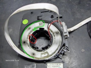

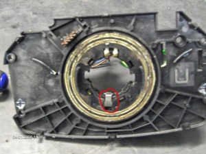

Problem Airbag + Service już od pół roku, czasem gaśnie więc raczej wykluczam taśmę - nie było jej słychać. Zrobiłem czyszczenie kostek pod fotelem i kierownicy jak kolega z postu #28 opisał. Nie pomogło niestety, ale zaintrygowało mnie jedno - co to za element zaznaczony czerwonym kółeczkiem, u mnie tego nie ma (zdjęcia zapożyczone z postu #28) ?
Mój pająk jak się okazuje był już naprawiany w Electric Cars.
Jaki rezystor można dać we wtyczkę poduszki, żeby zgasła kontrolka ?
