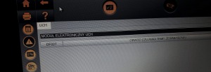

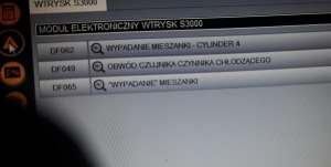

martmeg Opublikowano 20 Maja 2018 Udostępnij Opublikowano 20 Maja 2018 Auto podpięte pod CLIP Jednak błędy się znalazły. Auto ma wymntowaną klimę więc błąd jest ciągle,te dwa z wtryskami nowe. Cytuj Odnośnik do komentarza Udostępnij na innych stronach Więcej opcji udostępniania...
martmeg Opublikowano 26 Maja 2018 Udostępnij Opublikowano 26 Maja 2018 Wymienione cewki póki co,każda sprawdzana metodą odpinania kolejno na uruchomionym silniku. Mam tylko jedno pytanie czy po wymianie serwis powinien sam zgasnąć czy trzeba kasować ? Cytuj Odnośnik do komentarza Udostępnij na innych stronach Więcej opcji udostępniania...
