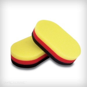

2. Zaopatrzyć się w porządne aplikatory - zapomnij o polerowaniu szmatkami. Do polerowania ręcznego najlepszy jest Tri-Color (zdjęcie) - żółta twarda strona do polerowania, czarna do aplikacji wosków, na końcu przecieramy szmatką z mikrofibry,
