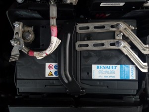

Witam, odświeżę temat w kwestii pojemności i prądu rozruchowego akumulatora. Po zdjęciu pokrywy w mojej megi III grandtour znalazłem akumulator Varta (wygląda na oryginalny z pierwszego montażu) o parametrach: 12V, 72Ah, 720A. Trochę mnie to zdziwiło gdyż konfigurator na stronie Varty pokazuje tylko tylko takie akumulatory dla tego modelu (wiem że musi być "mocniejszy" w zależności od wyposażenia): 12V, 41Ah, 360A; 12V, 44Ah, 440A; oraz 12V, 52Ah, 520A. Czy ktoś orientuje się, czy ten akumulator który mam w aucie taki ma być czy ktoś dokonał swapa?

Widzę, że większe znaczenie ma czy jest start-stop niż czy diesel/benz. Mam fabryczny 70Ah 760A i tak też pokazuje pierwszy z brzegu wyguglowany konfigurator doboru akumulatora (varta-automotive.pl).

Niestety zwykłego nie zapakujesz. Należy wybrać akumulator z oznaczeniem AGM lub z adnotacją dedykowany do systemu Start Stop np. żelowy.
Poza tym jak w aucie masz system odzyskiwania energii podczas hamowania to też nie każdy akumulator się nada.

Jest jeszcze aspekt odzyskiwania energii z hamowania i doładowywania akumulatora. O ile to w praktyce działa. Pytanie (elektryką się nie pasjonuję) czy zwykły akumulator o mniejszej pojemności nie odczułby tego negatywnie przy pozostawieniu pozostałego osprzętu. A dobry jakościowo akumulator powinien służyć spokojnie kilka lat, zatem oszczędność na różnicy cenowej jest według mnie grą nie wartą świeczki.
A na czym ten system polega? Bo w trakcie jazdy akumulator jest doładowywany, różnym prądem.
