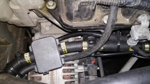

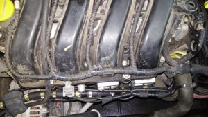

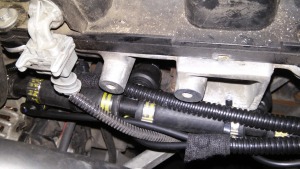

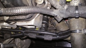

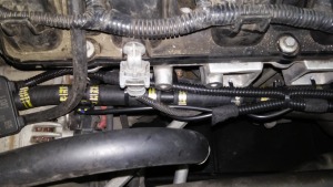

Witam Szanownych Forumowiczów,
to mój pierwszy post na forum, chociaż wcześniej już śledziłem posty przed rejestracją, więc przystępuję do aktywnego uczestnictwa ;) W styczniu tego roku kupiłem Renault Fluence 1.6 16V 110 KM, rok produkcji: 2010. Jest to moja druga Renówka, bo pierwsza to zasłużona Meganka Classic 1, 1.4 16V, rok produkcji 1999, która jeszcze posłuży szwagrowi. Skuszony potencjalnymi oszczędnościami, tydzień temu założyłem do Fluenca instalację gazową: reduktor ACR01, sterownik Stag Q-Next, wtryskiwacze Hana (tak wynika z dokumentów, która właśnie przejrzałem, a zgodnie z ustaleniami z gazownikiem miały być wtryskiwacze Barracudy). Zaniepokoiło mnie to, że gazownik porządził się i założył te wtryskiwacze Hany bez konsultacji ze mną. Zanim rozmówię się z nim, chciałem się zapytać, jak oceniacie jakość montażu, bo ja się kompletnie nie znam na LPG, czy są to wtryski pojedyncze (bo takie miały być), czy na tzw. listwie? Czy ze zdjęć widać czy są to Hany, czy może jednak Barracudy, a pomylił się w dokumentacji. Może działam trochę paranoicznie, ale wyznaję zasadę ograniczonego zaufania do ludzi, którzy grzebią przy moich samochodach.
Pozdrawiam!
Według mnie jest to zrobione bardzo dobrze. Nie wiem jakie to wtryskiwacze ale są porządnie założone do części kolektora aluminiowego, a nie jak wszyscy idą na łatwiznę i montują do części plastikowej. Niektóre kolektory w tej części aluminiowej już posiadają oryginalne miejsca gdzie powinna być wwiercona dysza gazowa.
Ale jest i druga strona medalu, w tym konkretnym przypadku kolektor aluminiowy powinien być wymontowany z silnika i wiercony na stole. Wiadomo z jakich powodów - opiłki. No i oczywiście nowe uszczelki. Jak znajdziesz gdzieś na spodzie pod silnikiem opiłki aluminium to wiadomo że zabrakło profesjonalizmu :bash:
Edytowane przez elwik1984
Wtryski są pojedynczo a nie w listwie.
Nie kojarzę plastikowych adapterów dla hany więc być może jest Barracuda (ale nic sobie nie dam obciąć za to).
Może być tak, że założył Ci Barracudy ale zestawy Staga mają homologację z hanami więc tak wpisał w papierach.
Jak kolektor ściągany to dobrze to wygląda.
Gdzie jest reduktor?
Montaż wtrysków poprawny, prawidłowy. Obie marki wtryskiwaczy ok, są to wtryskiwacze pojedyncze z adapterami czyli jest ok. Reszta elementów, typu reduktor, butla, korek jest ok? Kolektor raczej ściągany.
