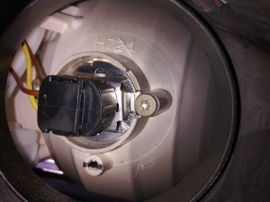

Raz tylko sobie fajną fotkę zrobiłem jak żarówa w odbłyśniku siedzi i wszystko stało się jasne i proste.
Na fotce akurat prawa H7 w sceniolu II ph I ale w moim, pomimo soczewek jest to identyczne.
