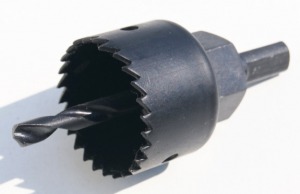

Aktualnie otwornicą z wiertłem prowadzącym przewierciłem zaślepki od strony kierowcy i pasażera i wsadziłem korki od wina. Jak chcę to czyszczę sobie parownik z obu stron. Dodatkowo po wyjęciu filtra też nakładam pianę od drugiej strony na parownik i jest git.
Jak komuś śmierdzi pomimo standardowego czyszczenia proponuje wywalić zaślepki i oczyścić klimę tak jak ja.
A i bardzo ważne ! Przy usuwaniu zaślepek należy uważać by nie wpadła do środka bo będzie zatykać odpływ wody. Dlatego proponuję otwornicę z wiertłem prowadzącym, gdyż wtedy zaślepka zostanie na wiertle.

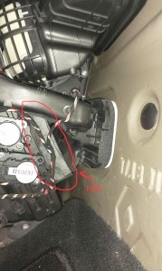

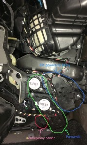

Poniżej widok od strony pasażera po zdjęciu schowka i osłony plastikowej przy nogach.
Taka sama zaślepka jest od strony kierowcy

Za zaślepką jest pusto, można wiercić. Ścianka dzieląca nawiew na kierowcę i pasażera jest oddalona od zaślepki jakieś 8-10cm więc spokojnie.
Trzeba tylko wiercić w mirę prosto bo obok jest parownik i lepiej nie wkręcić się w parownik :)
Dodam że zaślepka jest cienka więc szybko pójdzie nie trzeba nadmiernie naciskać

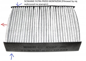

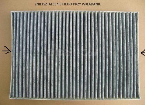

Podczas wyjmowania i wkładania filtru powietrza trzeba go ścisnąć by wszedł w otwór.
Ściśnięcie go powoduje że może się odkształcić na końcach i nie wrócić do prostokątnego kształtu. W efekcie po włożeniu nie zakrywa na końcach dokładnie parownik i brud pada bezpośrednio na parownik a nie na filtr.
Dlatego proponuje używać filtry z ramką dookoła
Jednocześnie podczas wkładania z ramka czy bez trzeba pilnować by podczas ściskania wygną się na zewnątrz a nie do środka. Wtedy przy wepchnięciu do środka będzie dobrze przylegał w koło obudowy i zakryje cały parownik.
