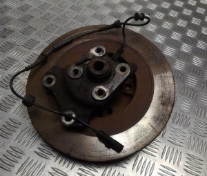

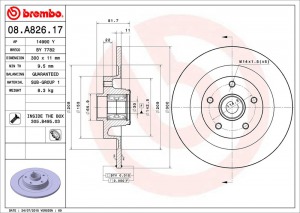

Na pewno przy wymianie tarcz na większe w Megane III trzeba przerzucić je wraz z trzpieniem (piasta tył) gdyż jest większe łożysko. W lagunie są tarcze 300mm. Nie wiem jak jest z zaciskami czy pasują wraz z jarzmami od Megane III czy trzeba komplet wymieniać od Laguny. W Megane IV jest ten sam zacisk co w Megane III tarcza 290mm lecz piasta już inna. Piasta Megane IV wydaje się mieć inny system montażu.

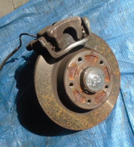

Więc jak ktoś nie spróbuje to nie będzie wiadomo. Poniżej rysunki tarcz Laguna III i Megane III od Megane IV nie mam.
Megame III
Laguna III

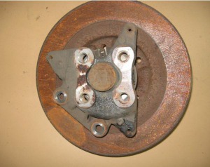

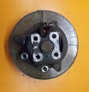

A poniżej piasty z tarczami tył
Megane III
Laguna III
Megane IV
Edytowane przez Snozer

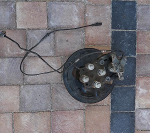

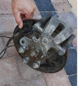

Doszedłem do podobnych wniosków.
Po przeanalizowaniu zdjęć na znanym portalu akucyjnym doszedłem do:
- zaciski i jażma na pewno od Laguny III
- mocowanie jażma do 'piasty' z Laguny III może i ma podobny rozstaw śrub, ale jest na wiekszym promieniu, więc
- 'piastę' z czopem też na pewno trzeba przełożyć
- zaciski od LIII maja nieco inne podejście pod przewod hamulcowy, trzeba zastosować krótka 'przedlużkę'
Za to są kolejne pytania:
- czy mocowanie 'piasty' do belki będzie pasować (rozstaw śrub - w MIII jest to 60mm x 60mm, otwór 45mm)
- czy śruby mocowania mają ten sam gwint
- czy starczy linki hamulcowej, bo jest ona w innym miejscu
- serwisówka podaje, że śruby mocowania 'piasty' do belki należy dać nowe - czy faktycznie?
Dorwałem całą oś tylną od Laguny III, w tym 'piastę', jażma i zaciski - wiec niedługo będzie wiadomo więcej :)
Wczoraj dotarły elementy z Laguny III, nowe dane:
- mocowanie 'piasty' do belki ma ten sam rozstaw (60x60/45)
- śruby mocowania w Lagunie III to M12x1,5, nasadka TORX E14
Śruba od MIII jest na nasadkę TORX E18. Sugeruje to śrubę o większym gwincie,
prawdopodobnie M14. Jeśli tak jest faktycznie to jak to rozwiązać (?) :
- wstawić jak jest, śruby M12 w większy otwór w belce
- rozwiercić i przegwintować piastę od LIII na większe śruby
Edytowane przez bizongod

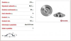

Mogę tylko napisać bo sprawdzałem że zaciski tył z megane IV są takie same jak w megane III więc może lepiej przerzucić zestaw z megan IV.

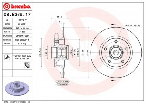

Ok w Megane IV też jest tarcza jak w Megane III 260mm.
Natomiast w Scenic III masz tarcze 274mm ale czop(piasta jest 30mm). Nie wiem jak śruby od piasty
1176084052_ScenicIV.thumb.jpg.3a3f5665f516eed26fe012bcdc58bda8.jpg1896612247_Scenica.thumb.jpg.b9f195a75ff86a2eb43a9a5e32152521.jpg1829518410_Scenicb.thumb.jpg.4703472b72cfe080ec08c73c28805c54.jpg

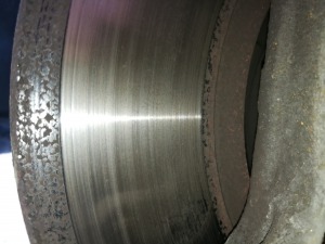

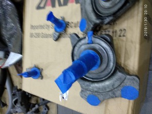

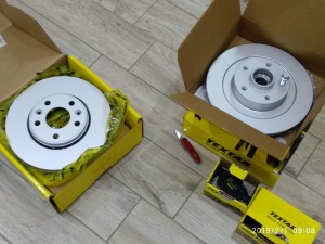

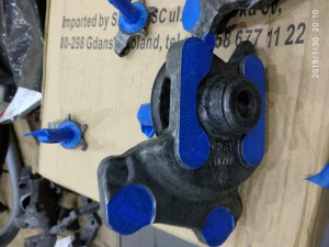

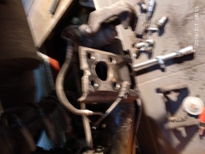

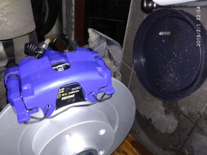

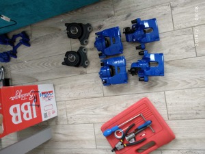

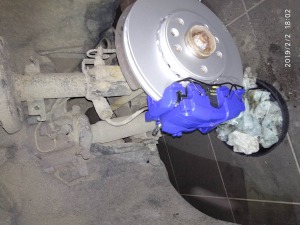

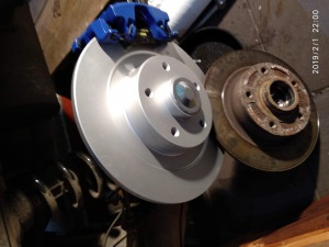

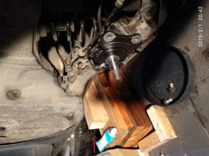

IMG_20190202_180211.thumb.jpg.680475ba71a115a6eaf17356a281c80a.jpgIMG_20190201_220403.thumb.jpg.367e6ab898d886a6e57f374d759f13f8.jpgIMG_20190201_220036.thumb.jpg.b2767e53fd9b75a68b208f9e742288cf.jpgIMG_20190201_204254.thumb.jpg.5c4d55d534643cef41789dd58ef2af01.jpgIMG_20190201_185553.thumb.jpg.19081ffbc2ee9d294f27eef88faa1258.jpgIMG_20190201_090827.thumb.jpg.d3e71249adc22a204aaa048be248876a.jpgIMG_20190201_090811.thumb.jpg.ba851090f2d3e51650ebc2a04a0dc8bb.jpgIMG_20190131_034444.thumb.jpg.f7a99c8eeb6382b3a318cf745dec74fa.jpgIMG_20190130_201038.thumb.jpg.5bed6ee991a502adac909a728bf9b96c.jpgIMG_20190130_201032.thumb.jpg.c732380809bdc179c63c8c96eb38b080.jpg
Konwersja się udała, i nawet pacjent przeżył :)
Do zmiany tarcz tylnych trzeba mieć zaciski, jarzma i czopy z Laguny III.
Na przód wystarczą same zaciski i jarzma z LIII.
A sam efekt zmian - hamowanie jest dużo bardziej miękkie, stopniowe, ale
jak wciśniesz mocniej to staje dęba.
Ponad to konstrukcja tylnych zacisków jest w/g mnie bardziej niezawodna.
Stare klocki musiałem dość ostro wybijać z nich młotkiem, w tych z LIII nie
widzę aż takiego zagrożenia zablokowania klocków.
Koszt zacisków x4, jarzm x4 i czopów x2 wyszedł około 150zł :)
Doszły jeszcze reperaturki, farba 2K i duuużo pracy przy czyszczeniu
zacisków ze starych złogów.
