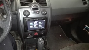

Na wstępie przepraszam, że tak długo się nie odzywałem. Nie chciałem zadawać zbędnych pytań :) Projekt uważam za zakończony ... w 90%. Obecnie wygląda to tak:
Dlaczego w 90%? Do pełni szczęścia brakuje mi radia FM. W mieście działa, poza niestety nie. Kupiłem separator antenowy zasilany z 12V - nic nie dało. Kupiłem nowy bat anteny - nic nie dało. Wydaje mi się, że wzmacniacz, czyli piny am dobrze połączone. Zrobiłem 12V po zapłonie. Ostatnia nadzieja to 12V na stałe, bodajże PIN 1 z ISO.
Baaardzo chciałbym podziękować wszystkim za porady, jednak szczególne słowa uznania kieruję do kolegów #zajchow i #lajkonik. Dzięki panowie, bez was ten projekt by nie powstał w mojej megi!

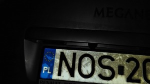

Panowie a jaka kamera powinna być do Mn aby zasilanie z radia ją uruchamiało, bo jak mierzyłem to tam jest tylko 6V a kamera potrzebuje 12V
Testowałeś już kamerkę na zasilaniu z radia? sporo kamerek działa na 6 lub 7,5V może takie chinskie w rejestrację również zadziałają. Póki co mam podłączone z lampy, ale sam zastanawiam się nad takim połączeniem, musiałbym jednak dorobić dwa kolejne piny do przejsciówki i ciągnąć dwa kable przez auto ;) trochę roboty a nie wiadomo czy zadziała
kamere którą mam wg specyfikacji jej działa na zasilaniu w granicach 7V-12V a radio wypuszcza 6V. podłączyłem kamere do radia ale niestety nie działała. Więc musiała by być taka która pitrzebuje zasilanie w granicy 6V lub mniej wtedy by może się uruchamiała.
ja myślałem żeby podłączyć zasilanie kamery do świateł pozycyjnych wtedy nie robiłby się czarny ekran po wybiciu wstecznego ale czy kamera może być caly czas zasilana??? nie spali się lub co innego z ni a się nie stanie?

ale wtedy muszę ciągnąc jeden przewód do tyłu auta a światła i tak mi się załączają po odpaleniu i świecą cały czas. jedynie na nie odpalonym silniku nie będzie działać kamera

kolego pisałem już wcześniej że mam tak podłączone że z lampy wstecznego ale po wybiciu wstecznego na MN pozostaje ciemny obraz przez parę sekund bo kamera traci zasilanie natychmiast po wyłączeniu wstecznego a radio pozostaje nadal przełączone na obraz z kamery przez co zostaje ciemny obraz na nim
