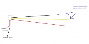

Zrobiłem na szybko rysunek jak to u mnie teraz wygląda. Kombinowałem z wtyczkami i dalej nie działa. Może niepotrzebnie podpinałem się pod lampę wstecznego? Lajkonik pisał, że tylko 3 przewody wystarczą.
Po złączeniu przewodów czarnego i żółtego pokazuje 1,23 V oczywiście po włączeniu wstecznego, bez tego nic nie ma.

Musiałeś coś źle podłączyć lub nie działa przez to, że kamera nie jest w systemie NTSC, kablem chinch mogą iść tylko dwa sygnały, bo i jak miały by iść 3 skoro są tylko dwa punkty styku na końcu złącza?.
Nawet jeśli są 3 to któreś dwa kable przy złączu RCA muszą być ze sobą połączone, przeważnie środkiem idzie sygnał, a masa zewnętrznym okręgiem. Może masa na śrubie jest zbyt słaba.
Podłącz zasilanie kamerki bezpośrednio pod akumulator, lub jakiś zasilacz i spróbuj podłączyć ją chinchem do jakiegoś starego TV na próbę.

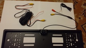

@kwiat Już wiem co robi tam trzeci kabelek ;D zapewne dostałeś taki zestaw
Dodatkowy czerwony kabelek w tym śmiesznym chinchu służy do połączenia plusa ze wstecznego do radia, tak aby nie ciągnąć dodatkowego kabla. Równie dobrze możesz kupić w dowolnym sklepie zwyczajny 5M kabel chinch i też kamerka zadziała - tyle, że wtedy musisz ciągnąć dodatkowy kabel od wstecznego na 3 pin radia. Zadziała także jak nie podłączysz tego kabla wcale. Tak więc skoro obciąłeś końcówkę, to musisz znaleźć, dwa kable od sygnału video, a trzeci całkowicie pomijasz (lub jeśli już ustalisz który to podłącz go z jednej strony do + wstecznego, a z drugiej na pin 3 media nav).

No właśnie wczoraj przeglądałem sobie forum daci i doszedlem do wniosku, że nie połączyłem 12v z pinem nr 3 więc pewnie dlatego nie działa. Ten zestaw który pokazałeś miałem poprzednio jednak wymieniłem na inny bo kamera zasłaniała otwieranie klapy. Czerwone kabelki to zapewne od tego ale obecnie widać sam chinch, bez kabelka a po obcięciu chincha są 3 przewody :) ha
