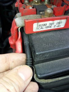

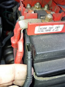

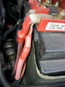

Chylę czoła przed kolegą, biję się w pierś i potwierdzam, że rurka powinna być podłączona do akumulatora :)
Dzisiaj przyjrzałem się dokładnie jak wygląda mój i znalazłem miejsce, gdzie powinna być podłączona owa rurka. Pasuje znakomicie, dziękuję koledze za pomoc <piwko>
Załączam zdjęcia:
post-95799-0-67616500-1492872210_thumb.jpg post-95799-0-66161100-1492872219_thumb.jpg post-95799-0-45803900-1492872228_thumb.jpg
