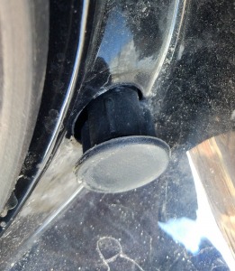

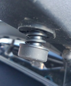

Ja tez pozbyłem się w końcu hałasu. Po ponownej wizycie w ASO wymienili mi te górne odboje i tym razem na regulowane. Klapa teraz naprawdę sztywno "siedzi"  i nic nie stuka. Spasowanie nie jest idealne, ale nareszcie jest cisza. Dla mnie to priorytet. U mnie śruby  też nie zostały pomalowane po regulacji, jednak widać jakby zostały czymś przezroczystym maźnięte lub spryskane. Podsumowując, poniżej czynności jakie zostały wykonane przy mojej klapie:
1.Regulacja na śrubach (podniesienie do góry).
2.Wymienione odboje dolne (wyglądają na takie same jak były, ale klapa sztywniej siedzi)
3. Wymienione odboje górne na regulowane.
Czas pokaże, jak to będzie się zachowywać.. póki co ciesze się cisza i komfortem jakie daje nowe auto.
Pozdrawiam
Edytowane przez Aragonez
@Aragonez: Mógłbyś zrobić i wrzucić zdjęcia odbojów górnych i dolnych? Wybieram się niedługo do ASO ze spasowaniem klapy bagażnika może przyda się ta informacja.
