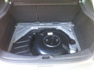

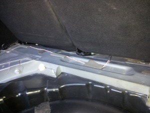

Kabelek w bagażniku
Nie wiem jak w tym przypadku ale w poprzednich rocznikach w tym miejscu była przyklejana jedna z wewnętrznych anten od HF.
Zasadnicze pytanie czy system HF posiadasz w aucie. Wygląda na to że nie a instalacja do anteny jest poprowadzona.
W sumie nie jest mi ona do niczego potrzebna, a w planie miałem zrobić sobie ładowarką w bagażniku albo w schowku ale te kabelki wyglądają na zbyt cienkie. Trzeba będzie poprowadzić grubsze i skończy się zapewne na ładowarce w schowku.
Zdziwisz się jak przetniesz oryginalny kabel do ładowania telefonu i zobaczysz jakie tam są średnice.
Do podłączenia samej ładowarki takie przekrój jest wystarczający.
No ale gniazdo może się przydać i na coś innego, więc warto wstawić grubsze jak się już taką robotę planuje.
