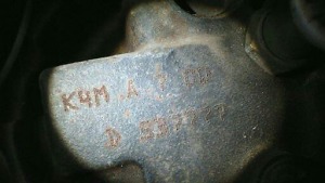

post-80362-0-74673400-1473513303_thumb.jpg nr. Silnika

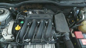

post-80362-0-94764400-1473513323_thumb.jpg zdjęcie z widoczną przepustnicą

Do przepustnicy idą tylko i wyłącznie przewody w kostce, żadnej linki. Ta rolka z linką, która zwykle jest na przepustnicy. U mnie znajduje się w potencjometrze, pod zbiornikiem płynu hamulcowego. I przekazuje informacje do sterownika przepustnicy. Także lizakiem nie porusza linka tylko serwomotor. Zrobiłbym zdjęcie potencjometru ale musiałbym go wykręcić a jest upał i sam wiesz :)

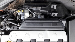

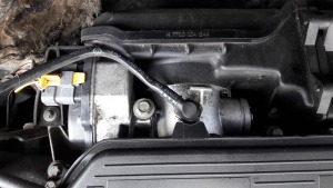

Zdjęcia dodane przez P.Tyreneusza przedstawiają dokładnie usytuowanie przepustnicy. Przeczyściłem świece i na razie samochód utrzymuje obroty. Przy okazji mam pytanko czy łożysko amortyzatora ma wpływ na to, że samochód ściąga w lewo ale nie za każdym razem? Wymieniłem końcówki drążków i sworzeń zwrotnicy i jest dalej ściąganie tak jak przed wymianą.
