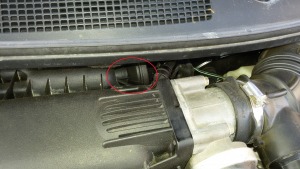

Niestety dźwięk wrócił. Po dokładnych oględzinach stwierdziłem, że to zawór odmy (8200291355 - na zdjęciu na czerwono).
Bynajmniej tak mi się wydaje ponieważ po dotknięciu najbardziej drży gdy słychać ten dźwięk jak na filmie. Teraz pytanie czy jest się czym martwić czy dać sobie spokój? Wystarczy, że silnik się delikatnie nagrzeje i dźwięk milknie.

Tak jak sugerowali inni z postach w powyższego linku zdjąłem dzisiaj kolektor dolotowy. Wylałem z niego około 180ml oleju oraz otworzyłem zawór odmy i go wyczyściłem. Po odpaleniu znowu słychać ten dziwny dźwięk. Może trochę ciszej i szybciej milknie niż wcześniej. Chyba trzeba będzie kupić ten drugi zawór odmy nr 8200280347.

Kupienie tego zaworu nic Ci nie da, sam tak zrobiłem i musiałem towar zwrócić, bo temat był ten sam. Otwórz swój zawór i delikatnie rozciągnij dużą sprężynę.
Jeśli po złożeniu będzie buczało ciągle to rozciągnąłeś zbyt obficie :P
Zrobiłem tak jak mówił Marek_07 (dziękuje) i bynajmniej na razie nie wydaje dziwnych dźwięków. Mam nadzieje, że pomogło na stałe.
