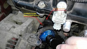

Rozpocząłem badanie i tak: samochód stał w garażu bez odpalania dwie doby i na ziemi pojawiła się plama. Doszedłem do miejsca gdzie widzę, że powolutku sączy się płyn - po osuszeniu szmatką po chwili znów jest napływ i miejsce wilgotne, potem spływa po konstrukcji na dolną osłonę silnika i na ziemię. Tylko, że nie wiem co to za miejsce, czy to spod uszczelki pod głowicą, czy jakiś wyciek z obwodu chłodzenia, pomóżcie! Załączam zdjęcie miejsca gdzie widzę płyn: powyżej filtru oleju i jakby nieco za nim. Nad tym miejscem jest poziomo poprowadzona jakaś czarna rura, plastikowa.

Czyli standard w tych rocznikach, zarówno dieslach jaki i benzynowych.
Przyczyna to oring na plastikowej rurze, wychodzącej z bloku silnika za pompą wody.
Jest już to na forum opisane i chyba nawet podane co należy zakupić.
