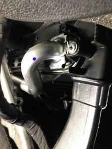

Grzałki w nawiewie występują nie tylko przy klimatroniku, jakiś czas temu ku mojemu zdziwieniu zauważyłem taką grzałkę przy klimie manualnej w aucie naszego klienta Sc3 2011r. benzyna 1,4TCe
Mam zagwozdkę, wg rozkodowanego VIN-u (VF1KZ5G0646079917) grzałki powinny być:
Jednak sprawdzając przy nogach kierowcy, chyba fizycznie ich nie ma:
Dobrze rozumiem że powinny być nad nagrzewnicą ?
Przed zrobieniem zdjęć, aktywowałem je uch i klimatyzacji jednak "pykania" przekaźników nie było.
Edytowane przez maciek125
Czy to nie jest tak, że zależy jeszcze od kraju sprzedaży samochodu ( klimat umiarkowany i zimny np skandynawski)?
