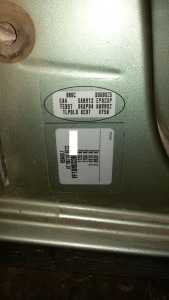

Chyba jednak coś jest nie tak, ta naklejka według mnie ma coś pomieszane. EA3 to na pewno nie jest kod lakieru...cała linijka gdzie jest EA oraz SAN to oznaczenie wersji wyposażenia. Kod lakieru ma tutaj oznaczenie TExxx, czyli w tym wypadku TENNJ i NNJ jest tym kodem lakieru, ale to jakiś wiśniowy kolor metalik...Ta linijka powinna być wyżej, a ta z EA niżej. Według mnie przynajmniej.
Edytowane przez droopy

Ale pozostałe symbole u Bartek992 nie pasują do kodów lakieru. TENNJ to jakis czerwony. Jedynie symbol SAN513 to wyskakuje coś podobnego do twojego, ale w tym miejscu to nie lakier?

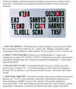

Znalezione w sieci:
Wg tego twój kod to TENNJ, ale nie pasuje.
Górna linijka to najpierw oznaczenie samego modelu, a drugi ciąg znaków to numer seryjny/produkcyjny, coś takiego. Potem kolejne 3 kody, czyli cała druga linijka dotyczy pakietów wyposażenia i potem 6 w kolejności powinien być kod lakieru, u Ciebie też się zaczyna od TE. W pdf-ie co podesłałeś są wyjaśnione te pierwsze dwie litery w kodzie lakieru. Dla mnie nie ma innej opcji jak TENNJ w przypadku Kolegi zakładającego temat, ale jakim cudem ta nalepka ma taką formę i czemu pokazuje inny kolor to nie czaję...

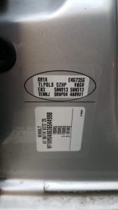

Tak wygląda moja tabliczka
Przyglądając się wszystkim trzem uważam, że naklejka znamionowa Kolegi Bartek992 jest jakaś podejrzana...pomijam już czcionkę, która wydaje mi się grubsza, a tło bardziej mleczne. Ale w tej pierwszej tabliczce wszystkie kody są dziwnie wyrównane do lewej. Zarówno u mnie jak i u mireczek01 rozmieszczenie jest zupełnie inne. Nawet na przykładowej rozpisce z tej strony kody nie są wyrównane do lewej.

Myślę, że najlepiej pójść do serwisu i się zapytać jaki kod lakieru, może rodzaj naklejki (np. czcionka) zależy od fabryki (montaż we Francji, Turcji, Hiszpanii). Bartek992 jaką masz budę i czy przed czy po lifcie? Sama naklejka wygląda na oryginalną (nie patrząc na czcionkę tylko na materiał z jakiej jest wykonana).
