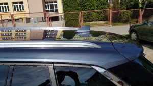

Trochę czekałem w związku z malowaniem, ale mam już zamontowaną antenę w kształcie płetwy rekina w kolorze nadwozia (szary titanium).
Koszt w ASO: 386,08 zł (antena 199,00 + lakierowanie 69,00 + montaż 118,08).
Prezentuje się tak :-)

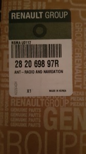

@daro74: Jest to płetwa "firmowa" Renault czy zamawiana na internecie? Podaj proszę jakiś numer referencyjny tej płetwy. Naprawdę fajnie wygląda:) Radio i GPS działa poprawnie?

Antenę zaoferowali mi pracownicy salonu przy okazji wizyty w serwisie; to od nich dowiedziałem się o (jakby nie patrzeć) atrakcyjnej cenie. Była w kolorze czarnym z możliwością montażu "od ręki", ale po namyśle postanowiłem poczekać i dołożyć 69 zł za malowanie. I nie żałuję :-)
Radio, RDS i GPS działają poprawnie. Wprawdzie przejeżdżając przez wioski, w których były nadziemne linie energetyczne lub telefoniczne słychać było lekkie szumy, ale poza tym jest ok.
Na fakturze nr katalogowy to 282069897R i taki sam jest na otrzymanym po montażu pudełku.

Z tego co piszecie jest kilka anten o rożnych nr. seryjnych . Daro74 zamontował antenę o nr .28 20 698 97R , w a RRG w Warszawie jest o nr 8201684054 za 199 zł .Na aledrogo jest używka z meganki  o nr. 8201643012 za 700 zł . więc ktorą jest najbardziej odpowiednia do meganki
Znam asortyment RRG od podszewki, wiem co tam jest napisane, ale ja mówię o antenie którą ma @daro74, kosztowała 199zł w serwisie i wygląda identycznie jak w RRG, czyli jest taka bardziej kanciasta, ta za 700zł na allegro, która ma 3 gniazda jest całkowicie inna z zewnątrz.

Kolega powyżej ma rację... Ta za 199 nie obsługuje GPS, bo antenę GPS ma w innym miejscu (dlatego działa ;) magia)
