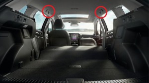

Nie jest to wielkim problem, trzeba zdjąć klamki tylnych drzwi, rozebrać plastikowe obudowy tylnych słupków, wyjąć takie spinki od strony bagażnika... na spokojnie, wszystko w instrukcji jest opisane i pokazane. Ja tez patrzyłem na instrukcję montażu kamery cofania, bo antenę i kamerę montowałem jednocześnie.
Tak na spokojnie to jedno popołudnie wystarczy, żeby to ogarnąć.

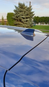

Panowie  chciałem zamontować antenę "pletwę" więc czytałem wątki na forum na temat anten i wiele sprzecznych informacji o ilości okablowania ale zaryzykowałem i kupiłem antenę 8201684054 :) dlatego może mogę wyjaśnić temat anteny bo sam ją montowałem.
Antena pasuje (kombi wersja GT r-link 8,7 z bose) :) 2 kable wystarczą do każdej wersji Megane IV, wszędzie napisane jest przecież że pasuje (nie tylko do megane) a że nie obsługuje GPS no problemo GPS ma swoją antenę. Jeśli są wątpliwości to można to łatwo sprawdzić bez żadnego rozkręcania. W kombi w bagażniku z prawej strony można wyciągnąć taką zaślepkę tapicerki tam jak spojrzymy widać złączki anten, trzeba sprawdzić czy kable od GPS (po kolorach rozróżnimy) jest w tej samej wiązce i będzie jasne. Wg. mnie każda megane ma osobną antenę GPS niezależnie od wersji.
Sama wymiana raczej prosta godzina pracy na spokojnie. Ściągnąć trzeba boczki bagażnika czarne i nad nimi te jasne tapicerki aby "wyluźnić" podsufitkę mi to wystarczyło. Rękę wpychałem odginając tapicerkę momentami dosyć mocno i było ok. Sama podsufitka jest wytrzymała raczej ciężko to połamać ale trzeba uważać :)
Antenę kupiłem w salonie u Zdunka w Gdyni po uprzednim zapytaniu czy mają na miejscu. Nie wiem jak to się stało ale dostałem zniżkę i zapłaciłem 172 pln. Może niektórym warto uderzyć do najbliższego salonu i normalnie kupić a nie płacić za przesyłkę kupując przez internet.
Mam nadzieję że wyczerpałem temat :)
Ps. Anteny nie malowałem :)  ponieważ stara tez była czarna.

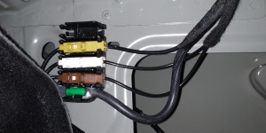

Koledzy wracając do tematu pojawiły się na allegro anteny o nr 282068161R - https://allegro.pl/oferta/antena-pletwa-rekina-megane-kadjar-duster-clio-iv-9541544409. W opisie niby pasują do Megane IV i nawet kolor wydaje się identyczny z Szary Titanium który posiadam na swoim aucie. Posiadają co prawda 3 końcówki, z tego co pamiętam kolor biały i brązowy są od radia zwykłego i cyfrowego DAB, a niebieski jest od GPS-a, ale to problemem nie jest - co najwyżej tej od GPS-a bym nie podłączył. Problem polega na tym że długość okablowania wynosi tylko od 40-45 cm (zgodnie z informacją od sprzedającego) co moim zdaniem po sprawdzeniu wzrokowym jest zdecydowanie za małowtyczki.thumb.jpg.5e5a3607410f905a803f81652a5a6c78.jpg żeby podłączyć je do wtyczek które znajdują się po prawej stronie w bagażniku poniżej rolety.
Czy ktoś z montujących antenę o numerze 8201684054 sprawdził może jaka jest jej długość okablowania ?
Drugie pytanie związane z tematem czy ktoś wie do czego służy wtyczka o kolorze żółtym, która notabene jest jakby połączona w wiązkę z wężykiem od spryskiwacza

Witajcie, mam w prawdzie Lagunę III Grandtour ale może jest podobnie, żółta wtyczka idąca z wężykiem to u mnie druga antena FM w postaci około 60 cm kawałka przewodu, która jest w klapie bagażnika, po prawej stronie od szyby. To by wskazywało dlaczego idzie razem z wężykiem spryskiwacza, który jest w klapie.
