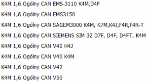

Dzięki @aniewa za podpowiedź. Widziałem to i jak w przypadku "ciśnienie w oponach" i "drzwi" sprawa jest oczywista tak nie wiem co wybrać z zakładki "silnik benzynowy" bo lista jest spora. Możesz podpowiedzieć?

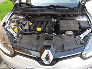

Najprościej to zajrzeć pod maskę i sprawdzić jaki jest sterownik silnika. Chyba V40.
Zgadza się, jest V40.
