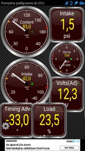

Panowie... bo mnie coś strzeli. Za pierwszym razem iCar3 połączył się od razu i bez problemów. Nawet nic nie musiałem za bardzo konfigurować. Dzisiaj chciałem popatrzyć kiedy włącza się pierwszy i drugi kwadracik od temp. płynu i nic. Telefon wykrywa iCar3, paruje, apka go widzi, żadnych danych na ekranie... O co kaman? Próbowałem na tablecie, na telefonie, w sumie próbowałem wszystkiego i nie mam pomysłu...
Edytowane przez pbet
Zepsułeś :D A tak serio to restart fona, kilkukrotne wyjęcie i włożenie iCar3, wyjmij zgaś silnik/zapłon - poczekaj chwilę - włącz zapłon/silnik i podepnij (ewentualnie podepnij i włącz zapłon/silnik). Poeksperymentuj - wątpię żeby ktoś miał takie szczęście jak Ty :D
W sobotę kolejne podejście. Może jutro. Telefonu fakt nie restartowałem. Ogólnie chodzi 24h/7 ale czy to byłoby powodem? Poprzednio też nie restartowałem telefonu. Silnik gasiłem, zapłon to samo. Wyjąłem, włożyłem, odpaliłem ponownie. Z tym "szczęściem" fakt, ostatnio zła passa no ale działał skubaniec więc dlaczego miałby przestać? W tej apce Torque Pro widać było, że bluetooth ok, połączenie z elm ok, brak połączenia z ECU. W Torque Lite nie ma możliwości sprawdzenia statusu ELMa. Dodam, że wszystko robiłem jak za pierwszym razem. Oprócz sparowania iCar3 z telefonem bo już było ale później zapominałem i parowałem urządzenie. Bez skutku.

Fałszywy alarm. Wszystko jest ok. Uff... sprawdzałem kilka razy i chyba wiem jaki błąd wczoraj popełniałem. Wziąłem instrukcję do ręki i z instrukcją tak jak za pierwszym razem czyli:
1) iCar3 do OBD
2) zapłon
3) oczekiwanie na ECU
4) odpalenie
Wczoraj najpierw odpaliłem auto przed włączeniem apki i połączeniem z ECU, a później czekałem na połączenie i to był chyba mój błąd. A może pomógł wczorajszy restart telefonu i zainstalowanie Torque na nowo. Jutro sprawdzę kolejny raz, tak dla pewności. Z resztą będę chciał potwierdzić temperatury zapalania się kwadracików bo dziś to było odpowiednio 50 i 80st.C.
