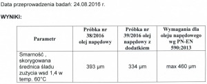

Dasz linka gdzie są badania najbardziej polecanego 2T Ravenolu? Bo ja widziałem tylko takie opisowe, gdzie jedyną zaletą jest niezłe czyszczenie, natomiast smarowanie ma niewielkie, za to niekorzystnie wpływa na DPF i liczbę cetanową. Wszystkie te badania oznaczania smarności 2T, które ja widziałem wskazywały duży rozstrzał - niektóre poprawiały mocno smarność (ale to głównie syntetyki, których nie zalecają stosować nawet zwolennicy), niektóre niezłą (to zazwyczaj oleje drogie i/lub niedostępne w PL), a część nawet smarność pogarszały (nawet na tym Twoim linku w pierwszym poście o tym piszą: "Wniosek z tego jest taki, że jeden olej poprawił smarność o około 25% w stosunku do próby wzorcowej, czyli czystego ON, drugi natomiast pogorszył HFRR o 10%"), za to praktycznie każdy wpływał negatywnie na liczbę cetanową (która bezpośrednio przekłada się na moc auta) i DPF. Dla kontrastu uchylę rąbka tajemnicy tego 'mojego' preparatu (próbka wyjściowa to zwykły ON z orlena) - 15% lepiej jeśli chodzi o smarność (innych parametrów, wybaczcie, ale już nie podam) i mówimy o preparacie dedykowanym do diesla (poprawiający w zasadzie każdy parametr ON), a nie dwusuwów benzynowych. Jedno takie badanie kosztuje ok. 1000 zł.
