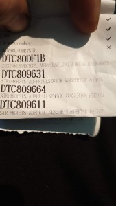

Napisze tak, jestem w De i tu wywalilo mi w czasie normalnej jazdy skontroluj poduszke powietrzną wiec pojechałem pod komputer to wyszly 3 błędy od prawego czujnika uderzeniowego i jeden blad od poduszki pasażera natomiast do tego skontroluj auto start/stop nie ryglowała się kierownica i po wlączeniu zapłonu 4 x odblokowywał się centralny zamek.
Auto mi stoi w garazu i tydzień szukałem przyczyny :) rozbierałem drzwi sprawdzalem czujnik, wiazke do czujnika sprawdzałem głowną wiązke drzwi na polączeniu drzwi - nadwozie , a okazała sie wtyczka pod siedzeniem pasażera taka zółta . Po wyczyszczeniu jej bo widoczny był na czerwonym grubym przewodzie biało zielony nalot w jednym miejscu na pinie.( Kostka rozbieralna)
Wszystko Złożylem i błędy znikły
Jak odłaczyłem wtyczkę dało mi do myślenia ze od strzała sie rygiel kierownicy wlaczył
