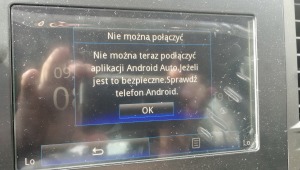

Pobrałem i zainstalowałem na tel. już wcześniej..może to kwestia jakiś ustawień tel bądź samochodu? Soft jaki mam w aucie ma końcówkę. 941
Edytowane przez Rav84
Nie wiem, czy dobrze pamieta. Też chyba miałem taki komunikar z samsung galaxy a5 z roku 2016. Po wymianie na telefom samsunga też a5 ale z 2017 , który ma nowszego androda, zaczęło działać.

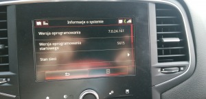

Witam. U mnie nic nie działa. Mam najnowszy AA 6.7.6.12913.
Telefon Huawei P9 z 2019, emui 10.
Wersja rlink jak na zdjęciu.
Kabel USB 3.0
Po podłączeniu telefonu i odpaleniu AA nie ma żadnej reakcji. Ikona telefonu nieaktywna. W aplikacji AA chce, żeby podłączyć kabel. Próbowałem na innych kablach i dalej nic.
Rocznik lipiec 2016.
Logowalem się na my renault, sprawdzałem po Vin i nie ma aktualizacji do niego. Myślałem, że Niemiec zanim sprzedał z płaczem nic nie robił w aucie, a tu taka niespodzianka i wszystko aktualne.
Najgorsze, że nie ma nawet pierdnięcia podczas podłączenia telefonu oprócz ładowania i pytania czy ładować, czy przesyłać pliki. Opcja MIDI też nic. Próbowałem we wszystkie strony, nawet z aktywnym AA i wsadzając wtyczkę nic się nie dzieje.

54 minuty temu, arcean napisał:
@phiron jaki to rocznik? Oprogramowanie wygląda na podbijane do wersji 7 przez ASO -> AA może nie być aktywne.
W sumie tak właśnie wygląda jakby AA było nieaktywne. Chyba trzeba podpiąć can clipa.

5 godzin temu, phiron napisał:
Rok lipiec 2016.
Po pierwsze - tak jak pisałeś, sprawdź z innym telefonem -  Huawei  ma na pieńku z Google.
Po drugie - sprawdź z innymi kablami (najlepiej z oryginalnym z danego telefonu) - R-Link jest wybredny - i nie wszystkie przyjmuje.
Po trzecie i najważniejsze, to co kolega @arcean napisał, aktywacja Androida Auto w R-Linku na dwa sposoby:
1. bez sprzętowo - z poziomu R-Linka, wejście w tryb developerski:
https://megane.com.pl/topic/77339-rlink2-instalacja-ukrytych-aplikacji-dla-polski-poradnik-aktywacja-aa-na-wszystkich-r-linkach-poradnik/?do=findComment&comment=562740
https://megane.com.pl/topic/77339-rlink2-instalacja-ukrytych-aplikacji-dla-polski-poradnik-aktywacja-aa-na-wszystkich-r-linkach-poradnik/?do=findComment&comment=598941
Jak wejść w tryb deweloperski:
https://www.youtube.com/watch?v=y-7B-N_KBNE
https://www.youtube.com/watch?v=uXOFhv8GvO0Jak
Jak aktywować Android Auto:
https://www.youtube.com/watch?v=xGPVgAVcm7Q
https://www.youtube.com/watch?v=nLAVgSpyFA4-
2. przy pomocy elm i darmowego programu ddt4all
https://www.youtube.com/watch?v=o6Uue6GMGjY
Jeśli nie czujesz się na siłach, znajdź na forum kogoś w okolicy  z ddt4all - Szybka i bardzo prosta robota.

54 minuty temu, phiron napisał:
can clipa
Clip nie jest Tobie potrzebny. Kupujesz elma - ściągasz dtt4all (zrobisz tym to samo co clipem a nawet więcej) i jedziesz z koksem w modyfikacjach: https://lisandru.eu/automotive/ddt4all-hacks/ddt4all-all-modifications-for-megane-iv.html
W menu developerskim wszystkiego nie zrobisz, a poza tym łatwo coś niechcący przestawić. Polecam developer mode obsługiwać myszką komputerową.
