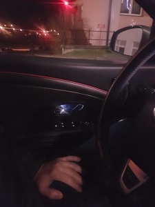

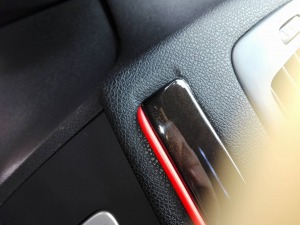

Siemka, a to już grubsza sprawa w sumie, trzeba ściągać klamki w odpowiednim miejscu wypalić dziurę w klamce na diodę, potem te diody polutować z kablami na 15 cm,  żeby był luz jakbyś ściągał boczek w przyszłości, (ja dodatkowo wstawiłem opornik między kabel a dioda) bo za mocno jarały. Następnie w wiązce od sterowania szyb znalazłem masę i + i się dolutowałem, ładnie izolacją owinąć. Na końcu trzeba ładnie ustawić diodę w klamcę w tej dziurce i klejem na gorąco porządnie, oczywiście od zewnątrz i wciisnąć klameczkę, dokręcić i lala. To tak w skrócie

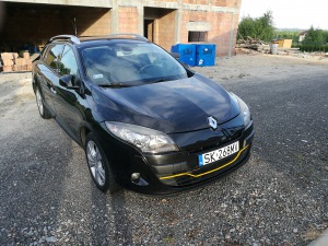

Długo szukałem czegoś co w szybki i tani sposób ożywi wygląd zewnętrzny Megany i w końcu znalazłem uszczelkę krawędziową w żółtym kolorze :-) Wciśnięta jest na poprzeczki grilla i wygląda jak na zdjęciu poniżej.
Narazie przymocowana jest tymczasowo klejem na gorąco, bo nie wiem na ile będzie mi się to podobało na dłuższą metę. Jak Wam się to podoba?
@MichalVTS bez urazy, ale wygląda to trochę tandetnie... Gdybyś miał na aucie jeszcze jakieś wstawki w tym kolorze to może jakoś by się to prezentowało, a tak to według mnie gryzie się z całą resztą karoserii.
Właśnie dlatego pytałem, bo sam nie wiedziałem co o tym myśleć i chyba jednak to wyleci, bo do niczego nie pasuje. Może w przyszłości wrócę do tego pomysłu, ale z innym kolorem, bo mam niecny plan co do wyglądu zewnętrznego Megany, ale to trochę później :)
