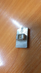

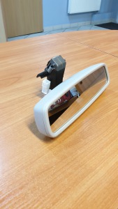

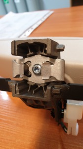

Podmiana lusterka wewn. na elektrochrom.
Osłony zwykłego lusterka pasują, ale kostki z zasilaniem oczywiście nie ma, gość w serwisie Renault połowę podsufitki rozebrał i nie było. Samo lusterko miało 3 kable (+12V, masa i sygnał ze wstecznego), dlatego montaż lusterka i podpięcie instalacji zrobiłem w ASO żeby wszystko było jak fabryka robi. Zapłaciłem 200zł i wszystko działa tak jak powinno :rolleyes:

Mam intens z 18' i mam lusterko ściemnialne. Kiedyś w MII dorobiłem takie lusterko: nie było wiązki, zasilanie pobrałem ze światełka, co ważne zasilanie jest odłączane po zamknięciu centalnego. Także ingerencja nie duża. Trochę zabawy lutownicą.:D
Czy możesz  sprawdzić,  na jakim kolorze jest + A na jakim sygnał że wstecznego? Przyda się mnie oraz potomnym na forum :)
