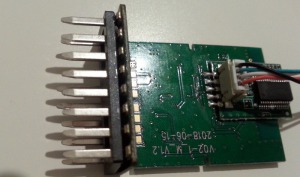

Kupiłem ELM. Chinczycy tak zaoszczedzili że szpileczek sobie nie przełoże, wszystko na sztywno polutowane.
Powiedzcie mi czy zamiana tych pinów przyda się na stałe, czy tylko do tej jednej operacji i dlaczego do cholery nie można tej podmianki zrobić sprzętowo :)
Tnij ścieżki i się dolutuj kabelkami i przełącznikiem.
Zamiana jest do CAN Multimedia. Jak będziesz chciał się połączyć ze zwykłą siecią CAN to musisz wrócić do pierwotnego połączenia.
No a jak właśnie, jak nie sprzętowo?

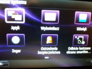

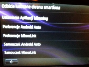

Możliwe że nie wyraziłem się dokładnie. Pisząc że aktywowałem AA i ML miałem na myśli tylko to że w meni SYSTEM pojawiła mi się ikonka "Odbicie lustrzane ekranu smartfona"
oraz że mogę zmieniać opcję AA i ML:
i tylko tyle.

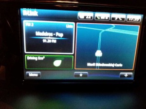

Natomiast na ekranie głównym nadal nie mam ikonki do AA
co zapewne oznacza że do końca tego dobrze nie zrobiłem, tylko nie wiem co poszło nie tak.

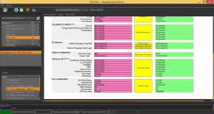

W programie ddt4all robiłem dokładnie według instrukcji z forum, a samochód mam Megane III z 09.2014 wersja Limited, wersja R-Link 11.343.2931893-8052
Koło gwiazdki na dole powinien być trójkąt z android auto. Tak jak na moim przykładzie nie mogłem naraz dać enable android auto i mirror link. Spróbuj w ddt4all dać mirror link disable. Tak jak kulca napisał podepnij USB kabel telefon. Tylko do radia. Nie przez ładowarkę w zapalniczce.

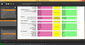

U mnie się dało to i to równocześnie:
zrobiłem tak jak piszesz, dałem tylko AA:

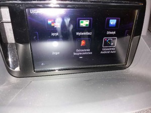

to zmieniło w meni System ikonkę na "Ustawienia Android Auto", wewnątrz mogę zmieniać czy AA ma się uruchamiać automatycznie czy pytać, niestety w obu przypadkach bez skutku po podłączeniu do USB żadnej reakcji czy nowej ikonki na ekranie głównym
więc na koniec zrestartowałem R-Linka do ustawień fabrycznych, niestety bez zmian.

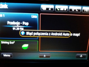

jakby coś próbowało się uruchomić, po czym znika a na samochodzie nie dzieje się nic, na J3 jest trochę lepiej - na smartfonie uruchamia się AA, na ekranie R-linka pojawia się trójkątna ikonka Android Auto, gdy klikam w nią zaczyna się uruchamiać, po czym jest komunikat jak na zdjęciach:
