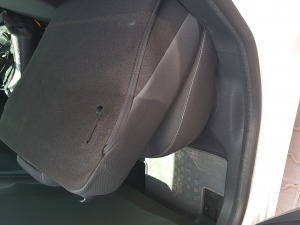

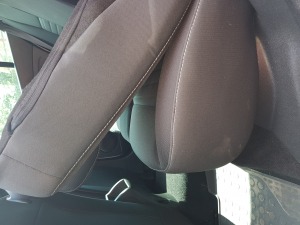

Niedawno kupiłem auto M3 Facelift grandtour. Dziś chciałem złożyć na szybko tylną kanapę i nie do końca mogłem sobie z tym poradzić. Czy to max co da się złożyć:
20170817_144853.thumb.jpg.31988271c2e5f19e8fd9e3761752bc02.jpg20170817_144901.thumb.jpg.e6bed32bd9627ae1ef176f46ed6747b8.jpg
Czy da się coś jeszcze to obniżyć?
