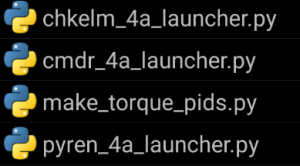

Panowie mam problem z instalacją , robię wszytko z godnie z instrukcją .
I w tym momencie mam problem
Jak klikam na
Zapisujemy plik. W programie SL4A znów zaznaczamy plik pyren_4a_launcher.py ale tym razem klikamy na ikonkę z czarną konsolą.
to mam komunikat  następujący :
Unable tu run /storage/sdcard/sla4/scripts/pyren_4a_launcher.py
Edytowane przez ToLa

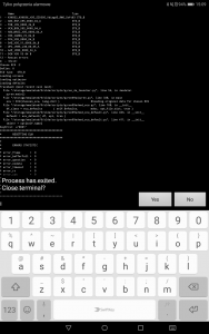

Czy ktoś z was spotkał się z problemem kiedy to w programie PyRen podczas skanowania pojazdu w poszukiwaniu ECU nagle w różnych momentach zrywane jest połączenie bluetooth? Błąd brzmi mniej więcej "Bluetooth is not ready for this ConnId". Dzieje się to w różnych momentach, czasem od razu czasem pod sam koniec.
Łącze się za pomocą polecanego vgate iCar3 z pojazdem Megane II ph 2.
Jeśli chodzi o program PyClip to nie widzę tam na liście pojazdu Megane II...
Edytowane przez apw911
Mam vgate iCar3 a w telefonie PyClip 2.1 (baza 182) pobrany z https://www.drive2.ru/b/501493851572142178/
Megane II jest na liście, łączy się szybko, wyszukiwanie ECU trwa około minuty. Znajduje 7 ECU z bazy 95 przeszukiwanych. Jedyny problem jaki mam to język francuski :(
Na laptopie z Windowsem 10 próbowałem uruchomić DDT4ALL oraz Pyren (z powyższego linku) i też śmigają.
Być może u Ciebie problemy stwarza jakiś tryb oszczędzania energii w bluetooth.  Spróbuj z innego telefonu czy komputera.
Nie da się też wykluczyć, że ELM jest wadliwy.

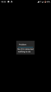

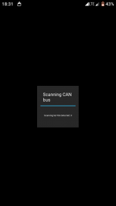

Poradziłes sobie z problemem?  Ja mam tak samo jak Ty z obydwoma programami. Próbowałem na 3 różnych interfejsem i nic :/

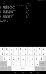

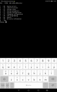

Panowie powiedzcie mi co nie teges.....  Niby łączy  się.
Dobra połączylo mnie ale dziwne bo łączy z 11 i chyba 7 i mam całkiem inny układ menu
Edytowane przez kaza2
