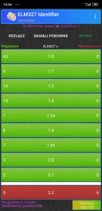

50 minut temu, mielony napisał:
@Quentin88 obiecany screen z apki. U mnie wszystko do 2.1 wspierane
U mnie wszystko.
NIe rozumiem jednego, progra elm identifier potrzebował 15 sekund zeby zeskanowac te 103 pozycje. Pyclip skanuje kilka minut i na sam koniec wyrzuca no ecu detected... pyren/torq działa normalnie.
co robie nie tak ?
25 minut temu, jabrze napisał:
Robisz wszystko dobrze. Twój ELM skanuje i nic nie znajduje, dlatego robi tak długo. W czasie skanowania pokazuje do ilu modułów jest dostęp. U Ciebie jest cały czas zero.
hmm no program elm identifier pokazał ze do każdego modułu jest dostęp
On nie pokazuje dostępu do modułów samochodu tylko obsługiwane protokoły komunikacji z samochodem. Skoro u ciebie wszystkie są dostępne, to naprawdę nie mam pomysłu. Skąd ściągałes pyclipa i jaką wersję?

U kolegi nie widze 1.5
Ja mam v 1.5 i niema żadnego problemu a na v2.2 nie widzi modułów także starszy interface jest lepszy
Ściągnij z google play program piston,  wejdź w opcje i wybierz podsumowanie.
Tam powinna być podana wersja elm (tylko trzeba najpierw się połączyć z elm)
Jesli jest v1.5 powinno działać

Dnia 5.11.2019 o 20:45, Baamber napisał:
Witam.
jest 1.5. a do tego 2.2 na zielono
