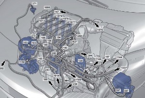

szmydu Opublikowano 25 Sierpnia 2017 Udostępnij Opublikowano 25 Sierpnia 2017 Czy wiecie gdzie znajduje się czujnik poziomu oleju w silniku K4M 858 ? Chyba mam przybrudzony lub niesprawny, ponieważ w komputerze pokazuje mi, że jest max (wszystkie pełne kropki) a na bagnecie jest 3/4. Cytuj Odnośnik do komentarza Udostępnij na innych stronach Więcej opcji udostępniania...
aniewa Opublikowano 25 Sierpnia 2017 Udostępnij Opublikowano 25 Sierpnia 2017 Jest z przodu silnika, na załączonym rysunku numer części 243. Cytuj Odnośnik do komentarza Udostępnij na innych stronach Więcej opcji udostępniania...
szmydu Opublikowano 25 Sierpnia 2017 Autor Udostępnij Opublikowano 25 Sierpnia 2017 Dzięki, widzę ze jest powyżej miski olejowej, węc olej mi nie ucieknie przy jego wykręceniu. Cytuj Odnośnik do komentarza Udostępnij na innych stronach Więcej opcji udostępniania...
