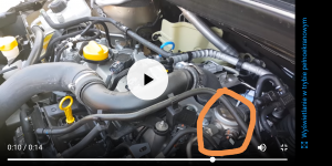

Szczerze to brzmi mi to na normalny dźwięk tego silnika (w kabinie nie powinien on być słyszalny). Jeżeli będzie coś z rozrządem to zacznie Ci się pocić przy nim.
Druga sprawa obserwuj ten czujnik z przodu silnika z zieloną etykietą u mnie (i nie tylko) nie był prawidłowo dokręcony i wyciekał przez niego płyn chłodniczy. Robiło się przy nim mokro.
