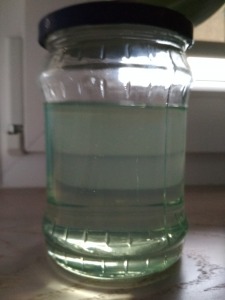

Układ jest nieszczelny - stąd powietrze, a pompka za słaba dla tak gęstego paliwa. Może być jej czerpak zasyfiony.
Może być obniżone napięcie w jej zasilaniu. Ta nieszczelność, przy dobrej pompce będzie niezauważalna.
