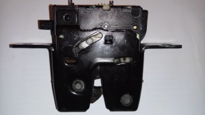

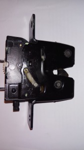

Świeci się dioda, bo sterownik widzi po stykach pomocniczych zamka "otwarty bagażnik".  Żeby wszystko wróciło do normy po zamknięciu klapy ten stan musi się zmienić.To właśnie dlatego przycisk klapy nie działa, oraz również nie działa zamykanie całego samochodu.
Problem występuje tylko w tym obwodzie, bo ma zachwianą logikę.
Masz swój uszkodzony zamek. Przez symulację stanu zamka sprawdź czy łączą i się rozłączają styki pomocnicze. Dwa piny stanowią zasilanie silnika i dwa sąsiednie piny to styki pomocnicze. To jest najczęstsza przyczyna uszkodzenia poza wiązką.
Żeby styki zmieniły swój stan, musi być charakterystyczny przeskok w mechanizmie zamka. Do otwierania  zamka używasz szpikulca przesuwając położenie dźwigni przez szczelinę w w jego mechanizmie. Zamykasz, przesuwając zatrzaskiem zamka - musi być charakterystyczne kliknięcie.
Jaką masz pewność, że kupiłeś sprawny zamek? Kiedyś tak kupowałem do laguny i odsyłałem. Dobry był dopiero 3 lub czwarty.
1 godzinę temu, karads napisał:
ale tylko zamknięta pozostaje klapa bagażnika
Przycisk nie otwiera, bo sterownik widzi go otwartego.
Jeśli tylko masz omomierz, czy multimetr poradzisz sobie sam z tym tematem. Nieźle wszyscy po kolei ściemniali.

Napisałem prędzej o tym charakterystycznym kliknięciu.
Na przykładzie zdjęć rozebranego zamka z M2 ( jest podobny)
Zamek otwarty (jest to położenie pośrednie, gdzie styki pokazują otwarty, a pokrywa bagażnika jest zablokowana)
