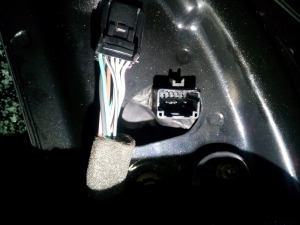

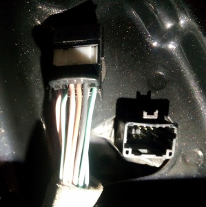

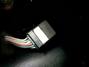

Witam szanownych użytkowników .To mój pierwszy post gdyż niedawno stałem się właścicielem Fluence. Trochę odkopie temat bo niestety brak mi w moim egzemplarzu upragnionego podgrzewania lusterek. A zawsze to chciałem mieć w bryce. Czy jest taka ewentualność ze we wtyczce co idzie pod lusterko są podpięte kable odpowiedzialne za to właśnie podgrzewanie ??? . I by wystarczyło tylko podpiąć lustro z taka opcja. Mierzyłem miernikiem i na kilku kablach jest napięcie 14 V ale nie zanika po wyłączeniu ogrzewania tylnej szyby. Może ma ktoś jakiś schemat tej wtyczki bo za nic tego nie mogę znaleźć. I jeszcze foto ów wtyczki.
Zasilanie ogrzewania jest na pinie numer 1 wtyczki i chyba pojawia się na nim napięcie tylko na uruchomionym silniku. Ta wtyczka to lewe czy prawe lustro? Ile ma przewodów? Masz termometr? Jeżeli jest to wtyczka lustra kierowcy to wygląda, że masz przewód do ogrzewania.
Jest to wtyczka od strony kierowcy. Termometr jest tzn na kompie pokazuje mi temp na zewnątrz. Przewodów dochodzących do wtyczki jest 9. Jeszcze dodatkowe foto wtyczki. To miło słyszeć ze jest cień szansy żeby to zrobić bez mocnych przeróbek
