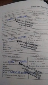

Jak nie ma 100% pewności, że było zrobione to trzeba zrobić i spać spokojnie. Zapewnienia sprzedawców (szczególnie handlarzy) i wpisy nie potwierdzone fakturami można uznać za takie, których nie ma. Choć i faktury można podrobić. Ostatnio na grupie FB Megane jeden gość wrzucił zdjęcie książki serwisowej auta jakie kupił:
Wszystko ładnie pięknie tylko pieczątki są z firmy spedycyjnej pod szwajcarskim adresem, a auto sprowadzone z Belgii... Także tego...
