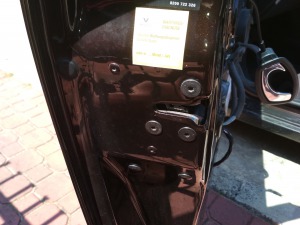

Ten moduł to poprostu zamek , ma w środku silniczek i czujnik otwarcia zamknięcia.Na otwartych drzwiach zauważysz w okolicach zaczepu zamka końcówkę bolca z nacięciem na płaski wkrętak , spróbuj rozruszać prawo lewo, a jak nie pomoże to możesz zamek rozebrać ,sprawdzić czy silniczek w obie strony chodzi, ewentualnie może blokować jakieś zabrudzenie na zębatkach.

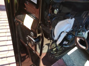

Byłem dziś u fachowca z tym zamkiem stwierdził że to wina silniczka w środku i może mi to naprawić za 180 zł. Wolał bym jednak założyć używany zamek i moje pytanie czy będzie pasować od anglika z lewych przednich drzwi?
20 godzin temu, krzychu73 napisał:
Jeśli zrezygnujesz z możliwości awaryjnego otworzenia kluczykiem to będzie pasował.
Ja bym nie rezygnował z tej możliwości :-) Różnie to bywa, mnie się jeszcze nie przydało, ale sprawdzałem czy działa, bo raz się zdziwiłem (miałem inny grot w karcie).
Wracając do tematu zamka, zrobiłem mały test, mianowicie założyłem diody, jedną, która sygnalizuje dopływ prądu przy zamykaniu, a drugą przy otwieraniu. Kiedy zamek się  otwiera bądź  zamyka dioda za każdym razem się zapala, ale kiedy zamyka się i otwiera świeci intensywniej, a kiedy właśnie nie chce się zamknąć bądź otworzyć światło jest słabsze. Wniosek jest taki, że prąd zawsze dochodzi, ale czy jest to wina zamka czy może tego modułu, który jest przy mechanizmie otwierania szyby do którego wpięta jest kostka, czy moduł może dawać za słabe napięcie ? Czy jest to raczej wina mechanizmu zamka? Nie chcę wymieniać na pałę tego czy tego  żeby nie wydawać niepotrzebnie pieniędzy, czy ktoś może coś podpowiedzieć? Ogólnie też zamek tych felernych drzwi zamyka się i otwiera z opóźnieniem w porównaniu do reszty, które robią to w tym samym czasie. Na początku myślałem, że ewidentnie szwankuje zamek, ale teraz zgłupiałem i nie wiem czy to nie wina tego modułu...
- Rozebrać i dogiąć sprężynkę zębnika napędu blokady.
Zapala się jaśniej, kiedy silnik jest obciążony, a ciemniej, kiedy pracuje na biegu jałowym. Napięcie jest to samo, tylko prąd i samoindukcja inne. Czas zadziałania silników poniżej 1 sekundy.
